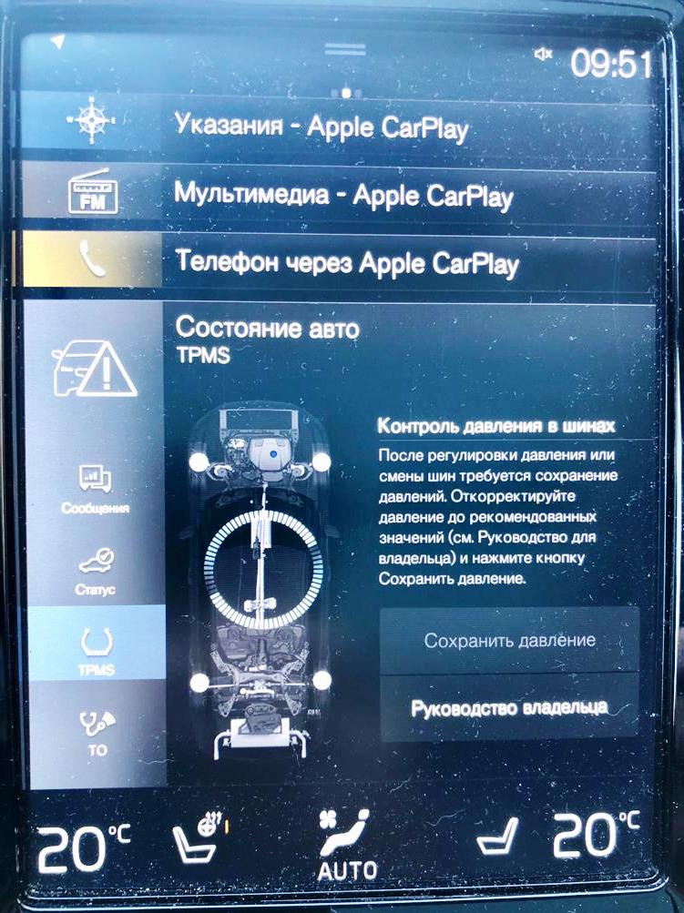

Всем доброго дня! Собираюсь на лето поставить новый комплект колес r19 на volvo s90 t4 2020 г. рестайлинг. Сейчас на авто установлены также диски r19. Кто в курсе, скажите, пожалуйста, нужно ли покупать дополнительно датчики контроля давления или система контроля давления шин построена иначе и не подразумевает наличие таких датчиков. Нужно ли будет что то перенастраивать после замены колес на такой же радиус. Спасибо.

Система контроля давления колес работает на основании показаний датчиков АБС, никаких дополнительных датчиков нет и перенастраивать ничего не нужно.

Никаких датчиков в колёсных дисках нет. Выравниваешь давление, я на 255/40-19 делаю 2.4 и дальше включаешь адаптацию на дисплее . Как адаптируется всё будет видно на дисплее.

Саша это другая система Она не давление контролирует а колёса. Как одно начнёт спускать система увидит по датчикам абс что колесо начало быстрее крутится и даст знать.

На SPA моделях никаких датчиков в пипках нет. Система работает по показаниям с абс.

Никаких датчиков на S90 нет. Всё просто и надёжно работает, проверено к сожалению не раз за 255000 км пробега. Горит оранжевым одно из четырёх колёс значит чуть стравилось давление примерно начинает с падения на 0.3 , если красным то пипец полное отсутствие давления в колесе.

бывает еще ,если дюже много снега или грязи налипло на одно колесо система показывает ...проверить...
один раз вообще глюканула летом , колеса чистые,давление везде одинаковое , но ругалось , что одно надо подкачать , включил адаптацию , поехал дальше , прошло... уж три года не глючила.

Далее Вам уже сказали при замене колес требуется калибровка системы контроля давления. Ну и легкий лайф хак от меня, если колесо пробито, давление упало , система высветила, отремонтировали - ОБЯЗАТЕЛЬНО требуется калибровка, иначе так и будет висеть ошибка.

тогда нужно добавит ,что калибровка происходит ТОЛЬКО в движении , приблизительно надо проехать минут 20 не меньше , а то некоторые на месте калибруются и злятся :ржака:
