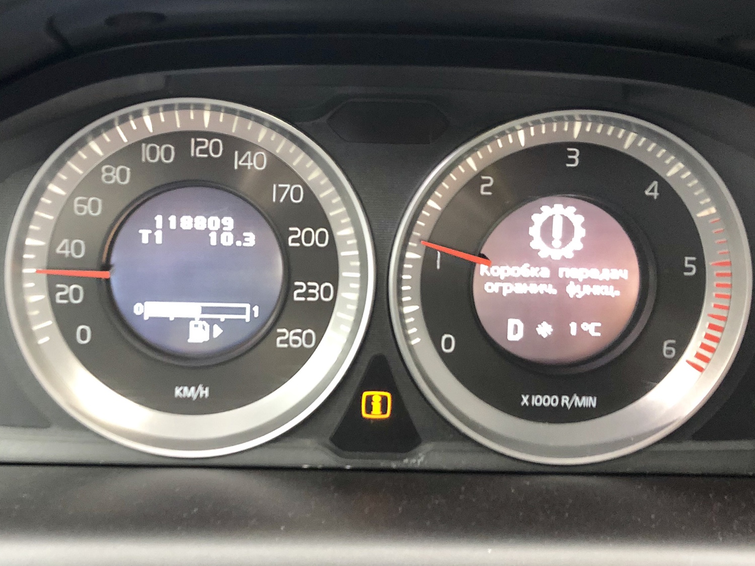

Уважаемые клубни! Подскажите что означает эта надпись? Появляется крайне редко и на поведение машины никак не влияет. Но явно не просто так появляется, как говорится «Даже прыщ на попе не просто так выскакивает»
АКПП пришел трендец:( причины и следствия могут быть разные, хорошо, если просто перегрев и нужно помыть радиаторы и сменить масло в акпп
Масло в ней хоть раз меняли? Или надежда на "весь срок эксплуатации"?
Коробка в аварийном режиме. Больше вам тут ничего не скажут, надо на диагностику и там уже все увидят на что она ругается.
Просто для более информативных ответов, скажите какой пробег, меняли ли вы масло, при каких условиях появляется и как исчезает данное сообщение?
Ух сколько приговоров, масло поменяно 2000 назад, это не аварийный режим, в аварийном доступна для передвижения только 3-я передача. Масло Mobil 3309.
Появляется в основном после ускорения и исчезает, цикл появления примерно раза три в месяц при разных условиях. Пробег 118000

А какой же это режим? Это не предупреждение а информация, что коробка не работает в штатном а переведена в ограниченный режим « срочно на ремонт»

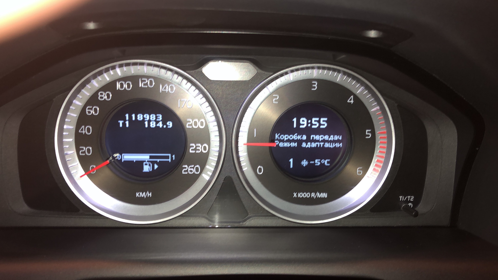

А после смены масла, делали обнуление счётчика окисления масла и начальную адаптацию?
Вчера как раз этим и занимался
Как прошло, удачно? Сами делали без сторонней помощи?
Удачно, под чутким руководством по телефону спеца из од))) пока адаптировалась пиналась, после как зеркало ровно)

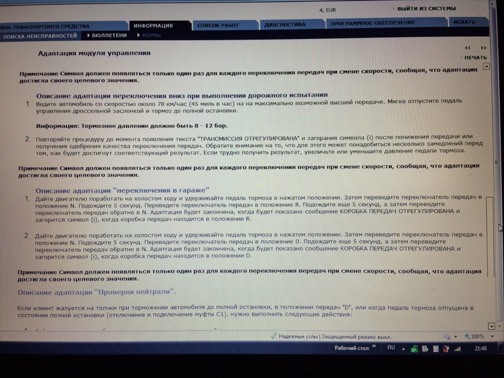

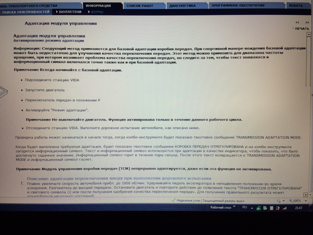

Да. Сам . Подключаю, щас не читаю а раньше читал инструкцию, активирую, вытаскиваю разъём и вперёд. Делаю д и п несколько раз и поехал. Разгон на 1,5 т оборотов, и торможение небольшое, потом на 2 т. Потом до 80 разгоняюсь, торможу несильно до остановки, так несколько раз. Потом разгон и останавливаюсь без тормозов. Разворачиваюсь и домой через город со всеми пробками и пр ситуациями. Километров 7 еду в городе в обычном режиме. Приезжаю, опять д и п, глушу, закрываю и домой на часик или до утра. Могу с vida скинуть что они пишут как надо, букаф только много.
Все бы отлично, но виды нет )))) но у официалов по другому скидывали, мы не ездили почему то...

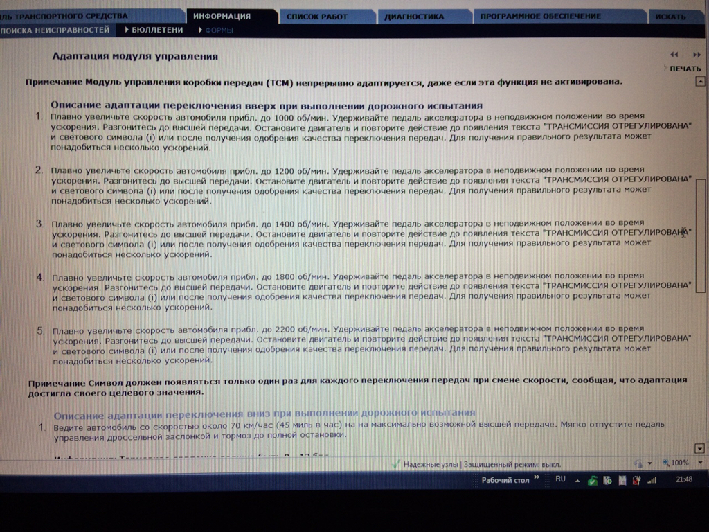

Скрины сделал, почитайте как правильно но в принципе можно покататься в режиме адаптации по городу и хотя бы попробовать что то похожее как у них описано. Не обязательно точь-в-точь все исполнять. Чем больше поездите тем больше значений она запомнит. Последний раз показала что записала сотню с чем то переключений. Предварительно надо обнулить коробку, скинуть адаптацию а если масло меняли то и счетчики.
Ещё адаптации разные бывают и температурные и отдельно для передач. Туда я ещё не добрался.

Подскажите что означает остановите двигатель на этапах адаптации?
Не нашёл где это. Может перевод кривоват.
На втором фото, в каждом пункте "Остановите двигатель и повторите действие до появления сообщения "Трансмиссия отрегулирована"
Просто остановится. Если мотор заглушить то все завершится. Что бы записать в мозги что накатали, заглушить, выйти, поставить на сигнализацию и покурить минут 20-30.
Когда каншина заснёт то все скинется в память и там и останется, пропишется.
Перевод действительно кривоват). Имелось в виду остановите автомобиль походу.

Я включаю адаптацию, все убираю и поехал, по пробкам и прочим светофорам. Обычная езда, пробираюсь за город и там делаю несколько упражнений, плавный разгон до 70-80 и плавная остановка, потом порезче пару раз и домой. По приезду втыкаю нейтраль, жду надписи, драйв. Так несколько раз, то же самое потом с задней. Глушу, запираю и домой. Машина готова.
