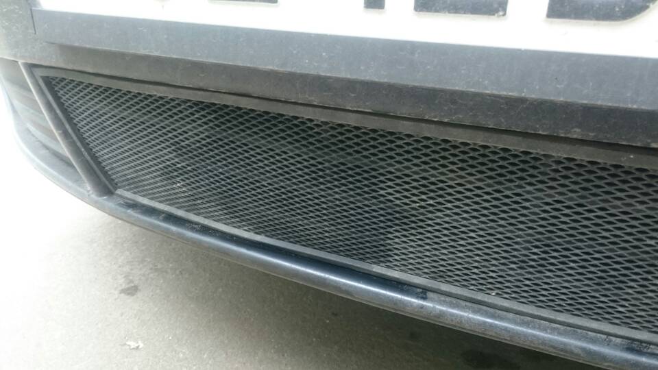

Ребят кто проконсультирует что за потек, снимал эту сетку, радиатор сухой, потеков масла тоже не видать, да и то каким боком оно там оказалось бы, течь видна сверху изнутри с бампера откуда-то оттуда,антифриз? ничего не пойму
а на ощупь это что? на запах?
Ps. не мультитемь!
Понял, я первый раз тут просто, не разобрался.
На ощупь маслянистое да и на запах на масло похоже
Сладковатый запах примерно
Антифриз на холодную чуть меньше минимума, не обращал внимания какой раньше был, на горячую в норме был точно помню
ну тогда точно он! На холодную должен быть между мин и макс!
Может фреон?!
Как на ромашке гадаем! Запишись на сервис!!!
Просто я думаю если была бы течь антифриза он явно вытек бы, вчера я проездил км 15, все без изменений
Точно не помню, но этот радиатор ближе всего, я просто предположил, попробуй помыть перед выездом и чаще наблюдай
Он тоже такие пятна делает
Методом исключения. Фреон не имеет цвета и запаха(на тестах цвет дает спец краска для выявления мест утечек). Моторное масло видно за километр. Тормозная жидкость - магистрали далеко от радиатора. Масло ГУР - не распыляется... выдавливается с характерными подтеками на насосе и под машиной. Бензин - тут все ясно. Остается два варианта - антифриз и котовая жидкость. Исключай котов-), они коегчно горазды сикать на машины, но в прыжке это делать не умеют. Струя у них горизонтальна и низходяща-). Как рекомендовано выше - помыть. Потом проложить какиенить тестовые тряпки или салфетки, прогреть двигатель, чтобы заработали контуры. Думаю 5-6 минут хватит, чтобы увидеть протек.
Спасибо за совет
Всем спасибо за помощь, оказалось что реально нассали)
