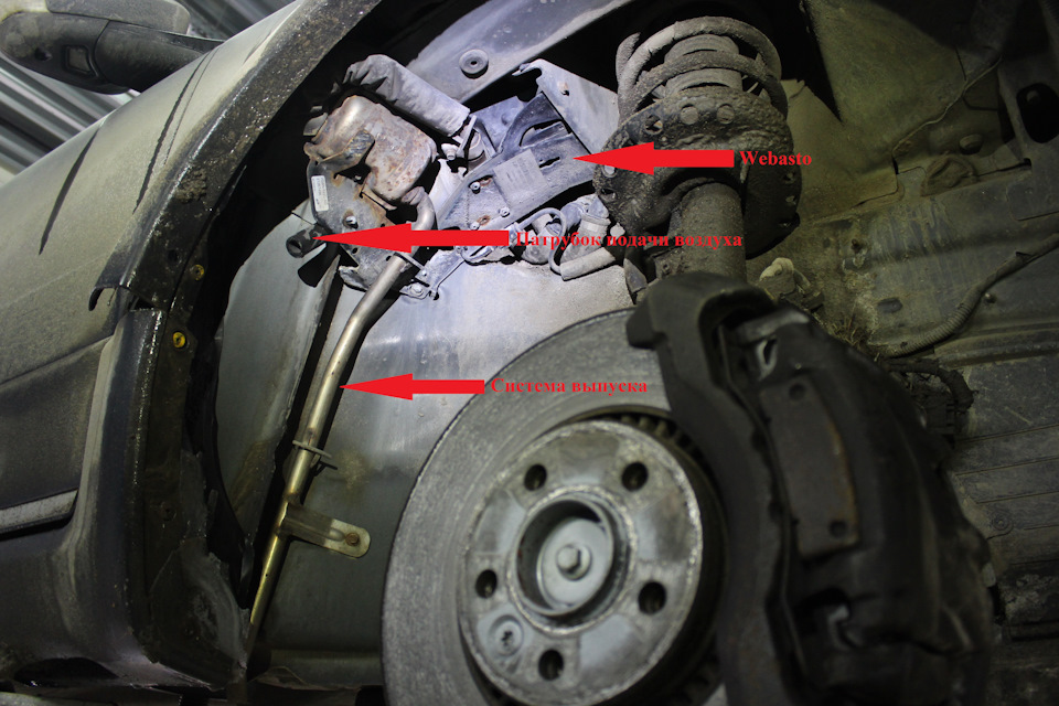

Снимаем Webasto, попутно проверяем на предмет засорения патрубок подачи воздуха и систему удаления отработанных газов.

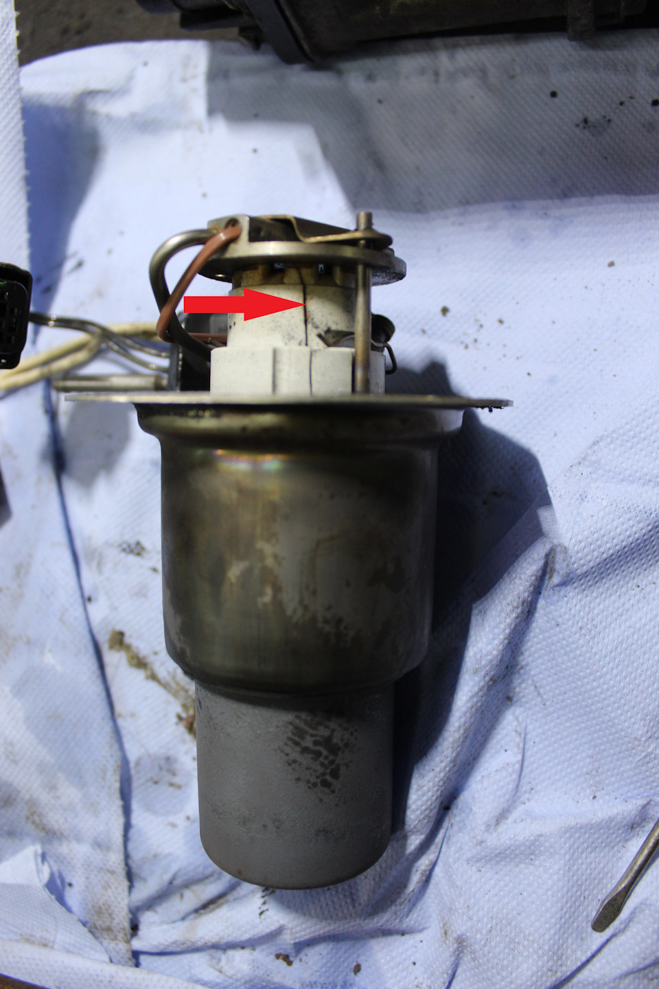

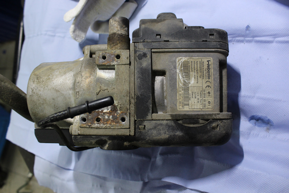

После демонтажа Webasto и снятия форсунки стала понята причина дефекта.
Лопнула керамика на форсунке
Полный размер
Снятый отопитель
Полный размер
Форсунка TT V
К сожалению, этот дефект можно считать болезнью отопителей этого типа. В суровых российских реалиях новая форсунка прослужит служит сезон-два и снова замена.

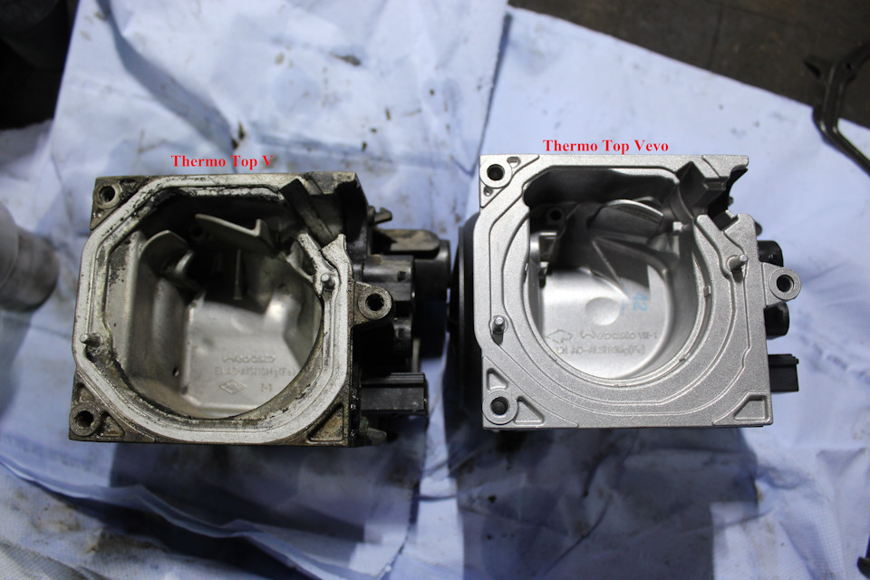

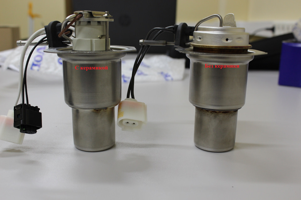

Первое с чего начнем — это сравнение форсунок и посадочного места под форсунку
Полный размер
Сравнение форсунок TT V и TT Vevo
При первом сравнении появляется несколько проблем
1) На форсунке с керамикой есть подогрев, а на стальной нет. Если не подключить подогрев, модуль управления Webasto регистрирует код неисправности и не позволит запустить Webasto + надо как-то защитить разъем от влаги на модуле, так как на новой форсунке фишка отсутствует.

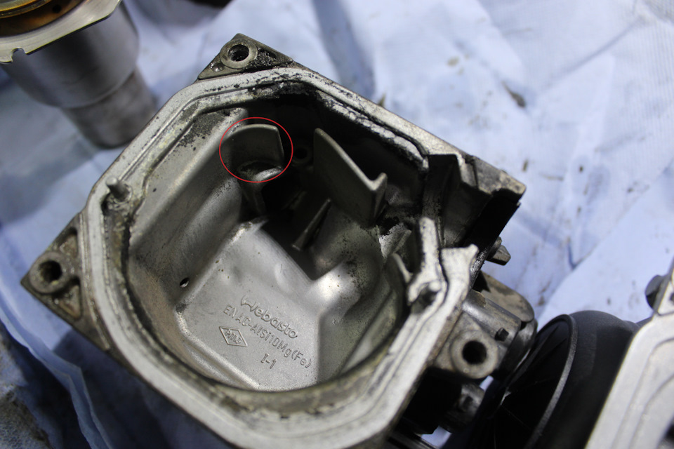

2) Новая форсунка банально не влезет в старое посадочное место, упрется свеча в корпус вентилятора.
Полный размер
Корпус вентилятора TT V
После общения со специалистами по Webasto, обозначилась еще проблема — Процесс горения в Thermo Top V и в Thermo Top Vevo происходит немного по-разному, поэтому нужно еще и перепрограммировать модуль управления под новую форсунку.

Идеальным решением является замена корпуса вентилятора Thermo Top V на Thermo Top Vevo. и вот почему.
1) Сразу отпадает проблема с посадочным местом форсунки (не нужно ничего пилить и резать)
2) Клиент получит почти новый доп.отопитель, старый останется только теплообменник и пара датчиков, к надежности которых претензий нет.
НО появляется новая проблема — это цена, так как оригинальная форсунка Volvo ( 31425560) . стоит 19570 руб. плюс оригинальный корпус вентилятора(31436556) — 15490 руб., а это уже 35060 только за запчасти. Дороговато.

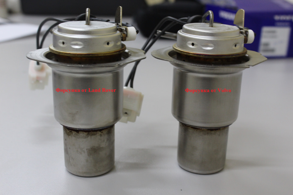

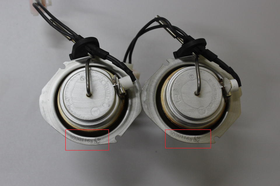

Это Форсунка Land Rover, которая стоит всего 6500 руб.
При детальном сравнение выясняется, что это два брата близнеца. У них даже заводские номера одинаковые.

Первое Сравнение форсунок TT V и TT Vevo
Полный размер
Второе Сравнение форсунок TT V и TT Vevo
Решено, заказываем форсунку от Land Rover и оригинальный корпус вентилятора от Volvo.

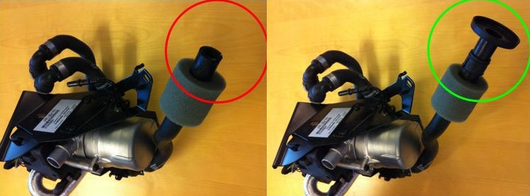

А для долгой и счастливой жизни нового вентилятора установим модернизированный шланг системы подачи воздуха. Согласно информации от завода производителя новый шланг предотвращает попадание песка в систему впуска тем самым увеличивая ресурс вентилятора. Стоимость 2110 руб.

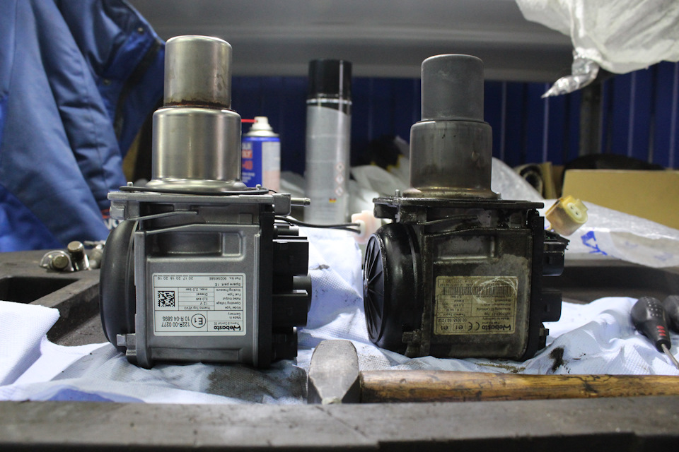

Как только пришел новый корпус вентилятора, стало понятно, что посадочные места под форсунки от Thermo Top V и Thermo Top Vevo очень сильно различаются.
Полный размер
TT V и TT Vevo
Новая форсунка от Land Rover идеально подошла к корпусу вентилятора от Volvo
Полный размер
Корпус + Форсунка
Все собрано и готово к установке в автомобиль.

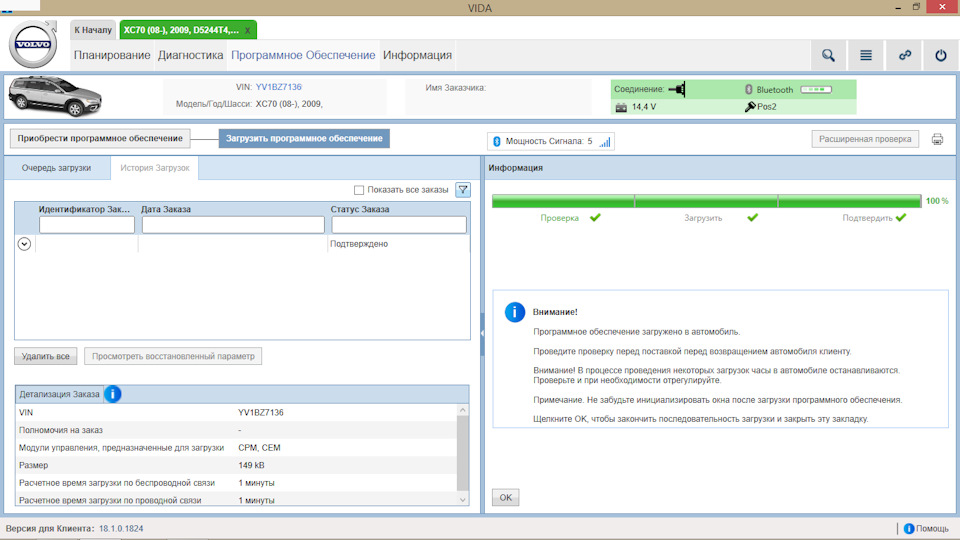

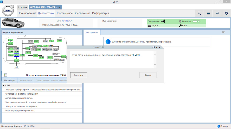

Сразу после установки Webasto подключаем оригинальный диагностический компьютер Vida
и проверяем как определился блок паковочного отопителя.
Полный размер
Определение типа отопителя
Vida сразу определила что в автомобиле установлена Webasto нового образца (Thermo Top Vevo) Отлично, можно пробовать грузить программное обеспечение.
Полный размер
Загрузка программного обеспечения
Загрузка прошла идеально, после прокачки системы охлаждения и топливной системы пробуем запускать наш отопитель.
Webasto идеально работает во всех режимах.
