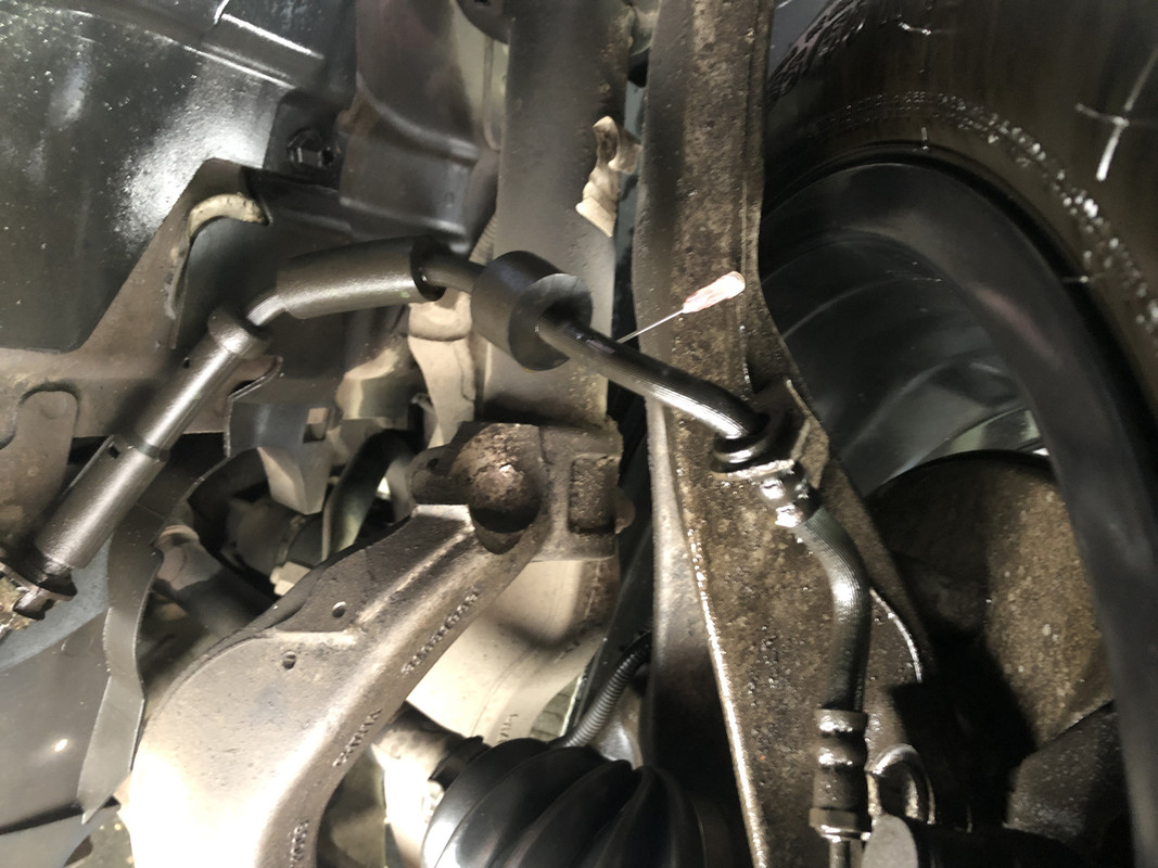

Сегодня утром, в половине пятого, погрузил семью в машину (во дворе припаркована) и собрался ехать на море. Начал сдавать назад, чтобы выехать, а тормоза отказали и я слегка приложил две припаркованные машины и поцарапал себе задний бампер. Вызвал ГИБДД, оформил. В определении написали "не справился с управлением", инспектор аргументировал тем, что "ты ж не знал, что тормоза неисправны".
Неделю назад я менял тормозную жидкость и грешил на сервисменов. Однако при погрузке на эвакуатор осмотрел тормозной шланг у левого переднего колеса и заметил толстенную медицинскую иглу. Немедленно вызвал полицию. Приехал наряд, затем дознаватель (вроде так). Меня опросили и составили некую бумагу. Для написания заявления пригласили в отдел.
Я же увёз машину на эвакуаторе в ближайший профильный сервис. Когда машину погрузили на эвакуатор под колёсами было три лужи: под передними и под левым задним.
На подъёмнике увидели: проколоты все четыре тормозных шланга. Только в правом заднем не попали во внутренний шланг.

Ну и картинки:
Так в каждом колесе
