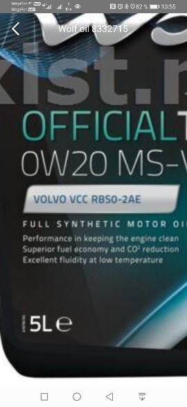

Я лил wolfoil. Сейчас перейду на neste.
Валволин еще есть в наших допусках vcc rbs0. Это всё куда лучше кастрола...
