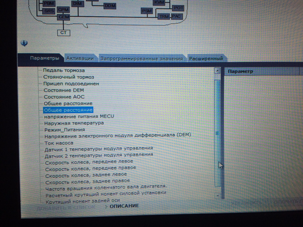

В блоке халдекс слева окно с 3 закладками, в третьей есть адаптация или настройка.
Сам процесс проходит с работой насоса в разных режимах, минуты 2-3, показывается расход тока. Предупреждает что перед запуском выключить все, фары, кондеи, радио, большая нагрузка на сеть, типа. Пожужит и пишет заглушите мотор и дождитесь конца:)). Все.
Я думаю что проверяется работа насоса и точка схватывания фрикционов. Фрикционы по любому снашиваются, вот и корректирует. Это мои мысли, не факт. Чего она там делает, фигзнает но она не в движении.

Какой ток должен быть?
Он скачет как ужаленный, это выводят для того кто понимает, в описании ничего не сказано.
Машина сама все делает.

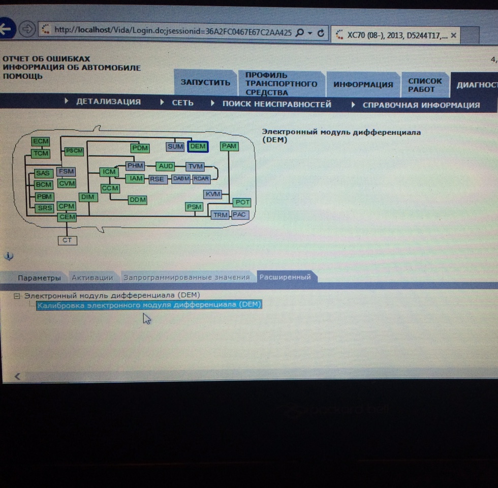

А у тебя какой халдекс 4 или 5 уже?
Посмотрел.
Заходишь в диагностику, далее блок dem, вкладка расширенный, выбираешь калибровку, далее по подсказкам
