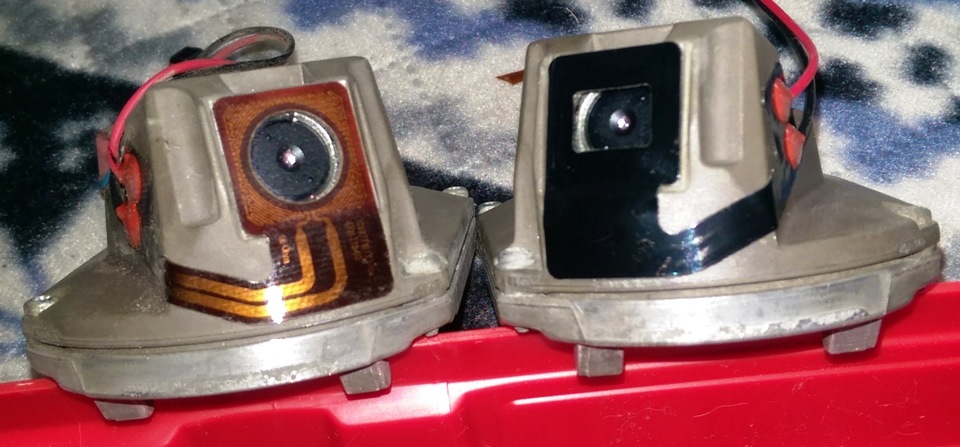

На Р3 платформе основная причина выхода из строя блис подогрев камеры - менял пару раз. На фото новый справа.
